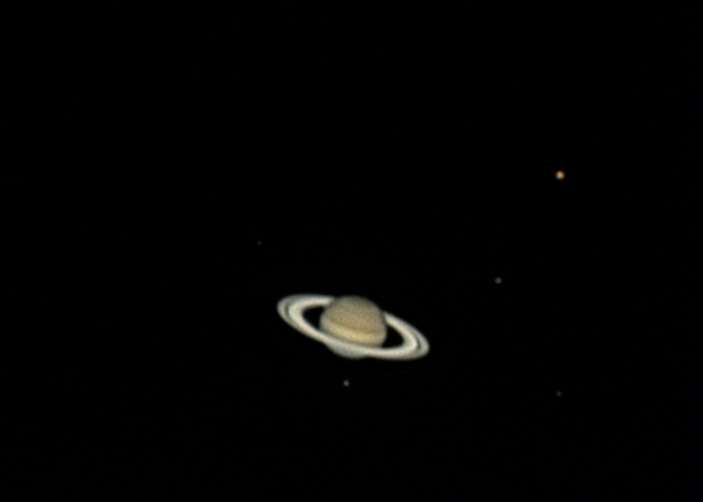

Bonjour à toutes et à tous,
Je vous propose pour le concours une photo de Saturne, que j'avais envoyée à la mailing-list du club l'été dernier.
Catégorie "Espoir"
- setup complet
Newton SW 150/750 sur EQ3-2
ASI 224 avec une Barlow Televue 5x
- temps de pose, nbre de poses
Photo obtenue à partir de 40 % d'un film de 4000 images, poses de 15 ms
- site et date de la prise de vue
Parc des Ecrins, le 02/08/2021 (Saturne en opposition)
- Traitement
Traitement sous Astrosurface.
Démarche classique pour la partie stack. Ensuite j'ai utilisé les ondelettes, un petit alignement RGB (je n'avais pas d'ADC), et un réglage de balance des couleurs pour que le résultat me semble correspondre aux attentes.
J'ai zappé de faire le film pour les satellites. Ils ont donc été intégrés avec Gimp à partir du même film, en forçant les levels.

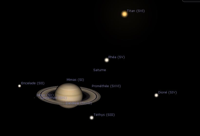

En 2nd image la position à la même date des satellites à partir d'une capture de Stellarium. Xavier M.
