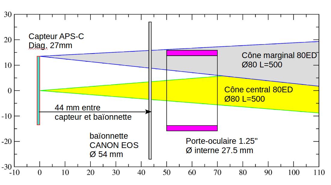

Guy 29 janvier 2015 17:04
1) les dimensions du capteur APS-C étant de 22.2 x 14.8 mm, la diagonale est d'environ 27 mm, donc avec 1.25 pouce = 31 mm placé à une certaine distance du capteur (10 cm ?), il peut y avoir un léger vignettage dans les coins mais pas trop grave à mon avis et qui peut sans doute se corriger au traitement
2) les prix du 1200D vus actuellement sur le web sont de l'ordre de 284 euros boitier nu et de l'ordre de 350 avec l'objectif 18-55
3) Moi je trouve que le liveview de mon 1200D est très correct et permet une mise au point précise, mais je n'ai pas d'expérience d'autres Canon plus "haut de gamme". Le seul défaut que je trouve est l'écran non orientable, qui oblige à se coucher par terre si on vise le Zénith.
Cordialement,
Guy

Baptiste Zloch 29 janvier 2015 17:07
La taille entre en ligne de compte mais c'est le cône de lumière qui import le plus.
Je laisse les pros répondre de façon complète.
Baptiste

'OlivDeso' via Club d'astronomie d'Antony 29 janvier 2015 19:54
Bonsoir à tous,
Oui avec un coulant 31.75 il va y avoir du vignetage, plus ou moins suivant le F/D du telescope ou lunette et agravé si on met un filtre 31.75.
- 31.75 est le diamètre extérieur du coulant. Le diamètre intérieur libre est de 27.5mm sans filtre et 26mm avec un filtre environ
- la diagonale des capteur canon fait effectivement 27mm chez canon (26.9mm pour le 1200D).
Chez Sony, Nikon et d'autre constructeur, les capteur APS-C sont légèrement plus grand : 28.5mm par exemple Pour les CCD SONY utilisés dans les QHY8/10 qui équipaient des APN Nikon.
Le coulant 31.75 est donc utilisable pour les APN Canon, mais c'est très limite et ça va dépendre de l'instrument :
Sur une Maksutov Cassegrain à long F/D comme celui de guillaume, le vignettage sera faible si on ne met pas de filtre. Avec un filtre, les coins seront un peut mangés, mais ça ira. Sur un schmidt Cassegrain à F/D 10, ça sera encore possible
Sur une lunette à F/D plus court, on va commencer à avoir du vignettage plus notable dans les coins. On aura intérêt à passer au coulant 2". De toutes les façons, une lunette présente de la courbure de champ (mise au point différente dans les angle du capteur) et nécessite l'emploi d'un aplanisseur pour exploiter correctement le capteur. Ces aplanisseur sont au coulant 2".
Sur un newton, qui a un F/D plus court et un cône de lumière encore plus obtus. On aura beaucoup de vignettage. Mais là encore, ça ne sera pas le seul problème optique dans les coins du capteur : on aura beaucoup de coma, qu'il faudra corriger avec un correcteur de coma. Les correcteurs de coma actuels sont en 2". Il existe bien un correcteur de coma en 31.75 pour APN mais celui ci a un effet grossissant (barlow correctrice de coma) x2.7. (le champ est donc 2.7x plus grand en sortie qu'en entrée, ça évite le vignettage.
Bref avec la plus part des tubes, on utilisera un correcteur pour un capteur assez grand comme l'APS-C et ceux ci sont en 2".
Pour quelques rare optiques bien corrigées sur tout le champ et à F/D relativement long, comme les maksutov cassegrain, on pourra utiliser le coulant 31.75, plutôt sans filtre.
amicalement
Olivier

Guy 30 janvier 2015 12:07
Effectivement Baptiste et Olivier ont raison, j'ai fait un plan à l'échelle, par curiosité (ci-joint):
avec le cône lumineux au centre du capteur (jaune, j'ai pris le cône de la 80ED) et le cône marginal (gris), on voit que le cône marginal n'est pas du tout vignetté par la baionnette Canon de diamètre 54 (normal, elle est prévue pour un capteur jusqu’à 24x36 !) par contre il est vignetté par le PO (j'ai pris la dimension interne de 27.5 donnée par Olivier). Cela dit, en divisant l'image par un flat, ça doit se corriger (?) donc c'est peut-être pas catastrophique
Cordialement
Guy
