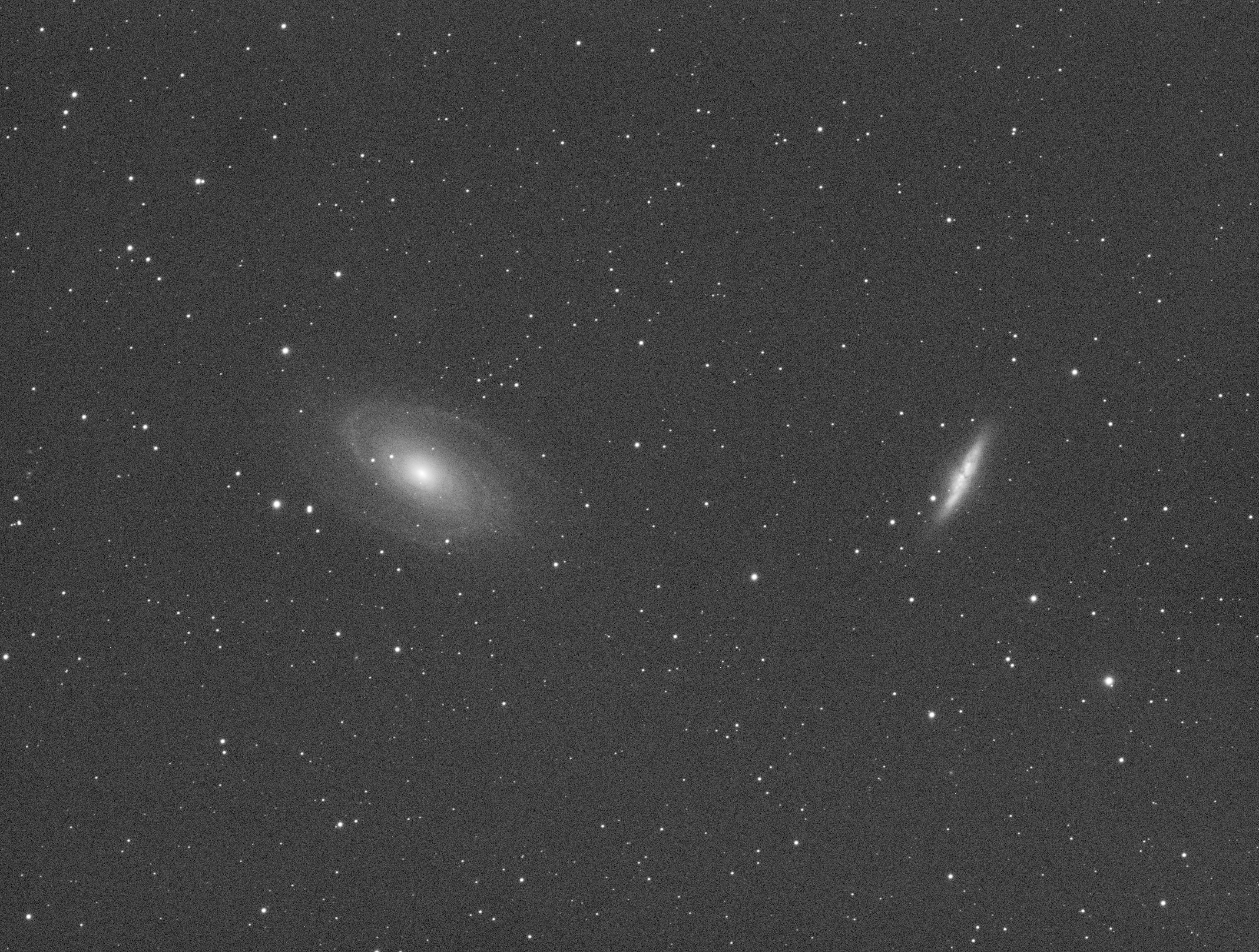

Je vous présente le célèbre couple M81-M82 dans la Grande Ourse.
L’image a été faite au sud d’Ablis (Morainville) et date de mars 2022.
Certains diront que j’ai du retard dans les traitements, je dirais surtout que Pixinsight est souvent un éternel recommencement pour moi, on se marie, on sépare, bref je prends mon temps ….
Là, le rendu me plait plutôt bien même s’il y a quelques imperfections.
Je vous montre aussi une image unitaire de 2mn et l’image sortie de prétraitement pour montrer le cheminement parcouru. Pour bien s’en rendre compte, vous pouvez enregistrer les 3 mages dans un mêmes répertoire et les faire défiler.
Temps de pose total : 2h54 (87 poses de 2mn)
Flat : 25 - Dark de flat : 89

Process Pix : Normalement ça dû être cela :
1-DBE
2-BXT
3-NXT
4-HISTOGRAMMTRANSFORMATION
5-STARNET
6-Script FAME pour création masque sur M81
7-Application du masque pour ne travailler QUE sur M81
8-HDRMT niveau 6 puis niveau 7
9-Script FAME pour création masque sur M82
10-Application du masque pour ne travailler QUE sur M82
11-HDRMT niveau 6 puis niveau 7
12-Fusion des 2 masques avec script maskmerge (seti astro)
13-BXT avec mask
14-Curv avec mask
15-NXT avec mask
16-Pixelmath addition simple
Stéphane
une brute:
en sortie de prétraitement:
L'image finale:
Un zoom:
