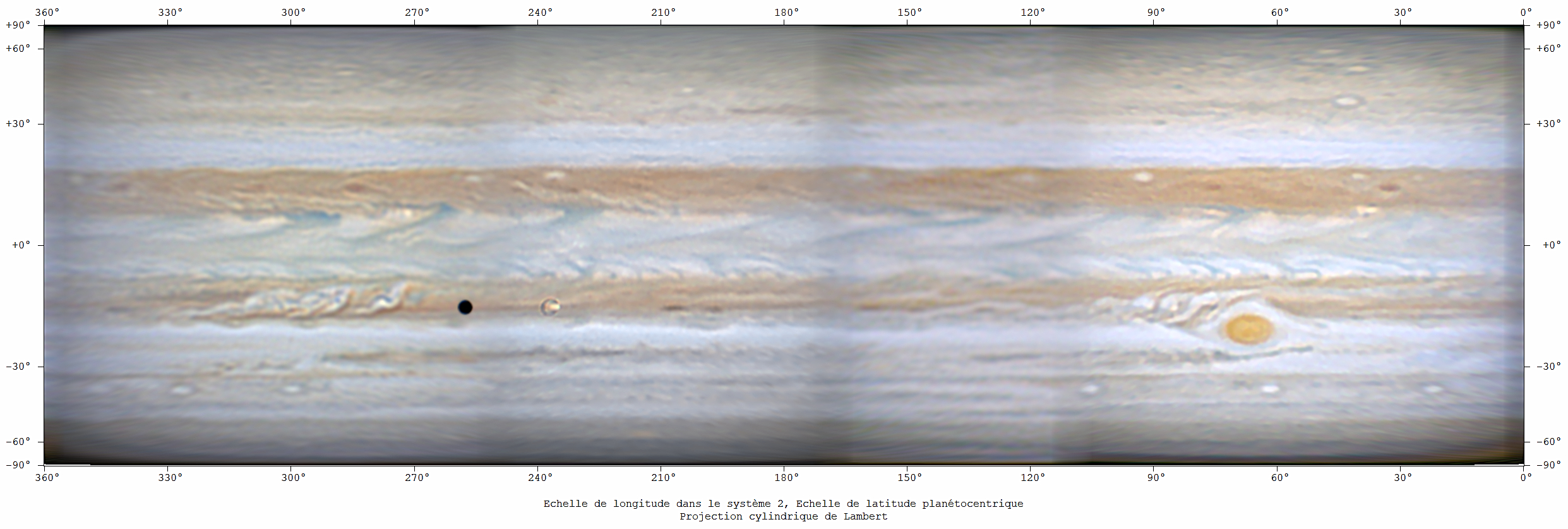

Voici une animation créée avec Winjupos à partir de mes images de Jupiter 2024/2025. L'exercice n'est pas facile et demande d'avoir suffisamment d'images pour recouvrir la totalité de la surface de la planète comme le démontre la projection cylindrique de Lambert . On utilisera pour cela la fonction "Calcul de Planisphères" dans Winjupos...
Ensuite on utilise la même projection mais sans les échelles de latitude et de longitudes, et on va pouvoir équilibrer une première fois les différentes images grâce à des réglages dans Winjupos , puis dans Gimp et Pixinsight il faut travailler la cosmétique de l'image pour essayer d'éliminer le plus possible les effets de bords entre les images .

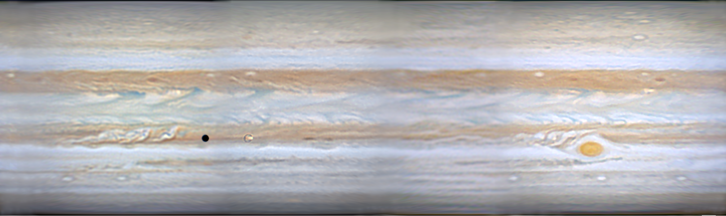

Enfin toujours dans Winjupos ou pourra créer une animation avec la fonction "Ephéméride" et choisir la représentation graphique que l'on veut.
Il est à noter qu'il n'est pas toujours évident (et même voir impossible pour Jupiter ) de supprimer complètement l'effet de bord sur la vidéo finale entre les deux extrémités du planisphère , c'est cette petite bande grise que l'on peut voir avant la grande tache rouge,
ceci n'est pas très grave et malgré cela , Winjupos montre des capacités de créations insoupçonnées pour ma part ...

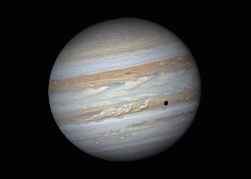

Ps : Le satellite et son ombre présent dans la face opposée à la grande tache rouge est Io ...........Et celui-ci était présent sur une des images d'origine ..:-)
