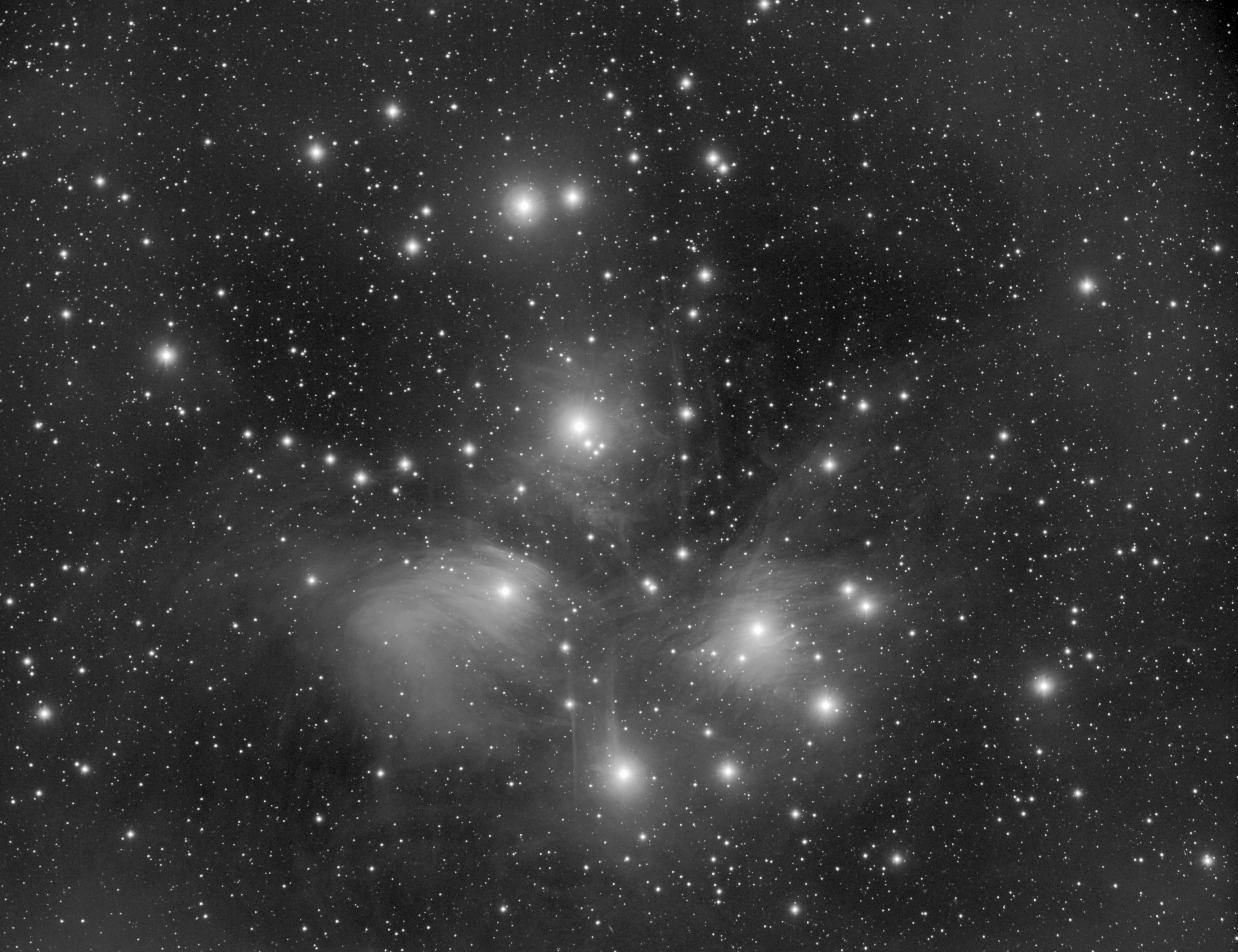

je vous présente mon traitement de la très belle prise de vue de l'amas ouvert des Pléïades (M45) faite par Georges.
L'intégralité du traitement s'est fait dans GIMP, avec les outils les plus basiques :
1- "Niveaux" sur l'image de base, pour ajuster le point gris et le point noir (2 passes successives)
2- Duplication du calque
3- Création d'un masque en niveaux de gris inversés (sur le 2nd calque)
4- Ajustement du niveau du masque afin d'isoler les étoiles
5- Sur le 2nd calque, avec l'outil "Courbes", amplification des tons moyens pour faire ressortir les nébulosités sans faire grossir les étoiles
6- Aplatissement des calques
7- Lègère correction de l'exposition + très lèger ajustement du contraste local
8- Filtre "Flou médiane" au minimum pour estomper le bruit du fond de ciel
