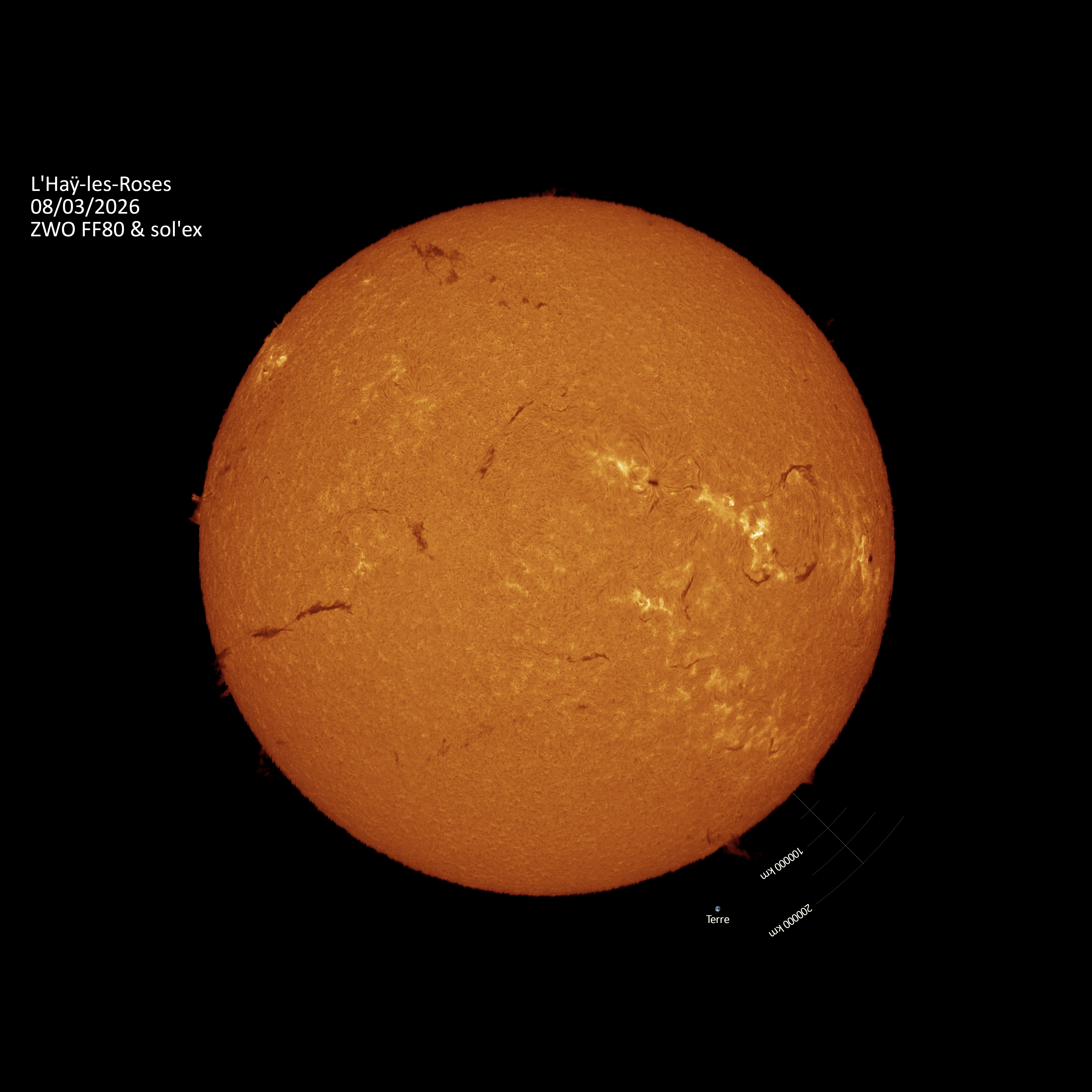

Bonjour les astrams,
Voilà une photo du soleil pour participer au concours photo (catégorie "confirmé"). C'est une image particulière dans le sens qu'elle est réalisée avec un sol'ex, donc à partir d'une vidéo d'une partie du spectre du soleil, autour de la raie Ha (donc sans autoguidage, darks, offsets & Co)
Setup et manipulations :
Sol'ex v2 et 178mm sur ZWO FF80 sans réducteur, focale 600mm, diamètre 80mm, le tout suporté par une SW Eq6
En raison de la focale, c'est une mosaïque deux images (nord puis sud), prise avec 2 films de 27s sur la raie Ha. Pour chaque vidéo, on "parcours" le soleil d'ouest en est, à la vitesse 8x. Pour les prises : film de 27s à 220 fps, 4.5ms par pose, gain 190
Traitement :
- obtention des 2 images sous Inti, mosaïque avec inti_partner
- ondelettes déconvolution de Wiener plutôt douce
- colorisation sous Gimp
- ajout de l'échelle et de la Terre avec inti partner
_2026-03-08-1502_9-L-Soleil_disk-_2026-03-08-1508_1-L-Soleil_disk_AS_GP_distance_GP.jpg
