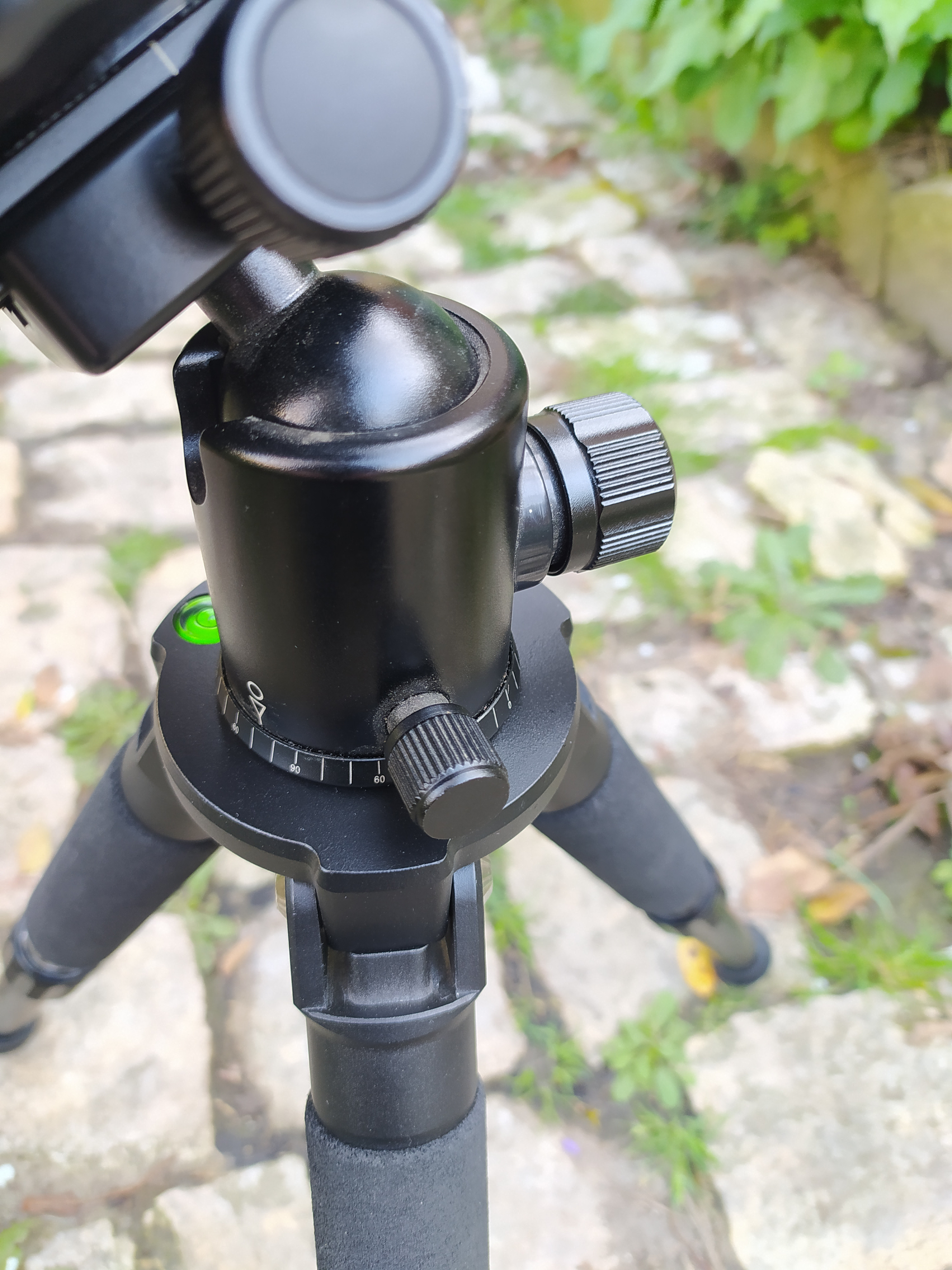

- il faut un dispositif mécanique réglable 2 axes pour modifier l'axe azimutal (vertical en mode normal) pour le diriger vers le Pôle. Dans mon cas j'ai utilisé une rotule photo que je possédais déjà, placée entre le trépied du Seestar et le Seestar lui-même (photo ci-jointe)
- étant à latitude 49°, j'ai incliné le Seestar de 41° par rapport à la verticale en utilisant l'accéléromètre interne du Seestar, ce qui peut se faire en plein jour

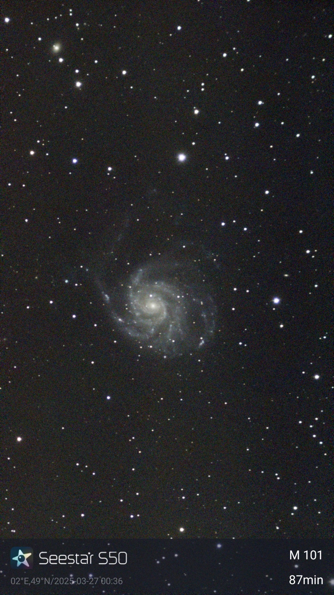

- ci-joint exemple de résultat sur M101 dans la photo jointe (1h27 d'intégration, et utilisation de la fonction "AI denoise"). Je trouve que c'est correct, compte tenu de l'optique modeste du Seestar (diamètre 50mm) et de mon emplacement en milieu urbain
